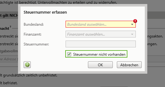

Guten Tag,
welche Möglichkeit habe ich, eine Vollmacht für einen neuen Mandaten anzulegen, bei dem es sich um ein neu gegründetes Unternehmen handelt und ich folglich weder eine USt-ID Nummer, noch eine Steuernummer habe - und dennoch eine Vertretungs- bzw. Empfangsvollmacht benötige?
Vielen Dank im Voraus.
aschreiber
2507 Mal angesehen
Hallo Frau Probst,
Sie können in der VDB auch eine Vollmacht ohne Steuernummer anlegen. Sie klicken auf Steuernummer erfassen, geben Bundesland und Finanzamt ein und setzen den entsprechenden Haken.
Alexander Schreiber
Alexander Schreiber
chrprobst
2507 Mal angesehen
Vielen Dank für den Hinweis. Allerdings habe ich diese Möglichkeit nur bei "Natürlichen Personen/Einzelunternehmen". Sobald der Mandantentyp "Unternehmen" für z.B. eine GbR ausgewählt wird, habe ich nicht mehr die Möglichkeit dieses Häkchen zu setzen.

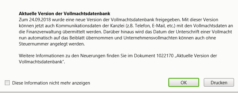

Gibt es Seitens der DATEV hierzu eine Lösung? Uns stellt sich aktuell die selbe Herausforderung.
Viele Grüße, M. Fehlau

... na ja, mehr als 1 Jahr später wäre dieses Problem dann ja auch gelöst
