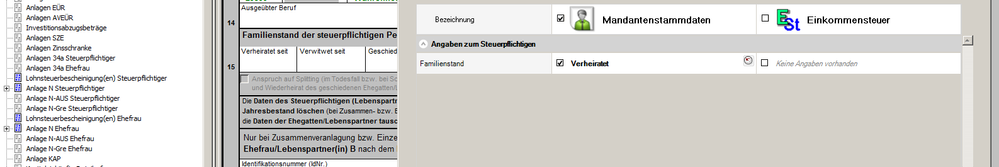

Wird in den Stammdaten eine Beziehung "Verheiratet mit .... " angelegt, wird nicht nach dem Heiratsdatum gefragt.
Wird anschließend ein Fall im Programm Einkommensteuer angelegt und eine Stammdatenabgleich durchgeführt ergibt sich folgende Meldung:
Bei Übernahme der Mandantenstammdaten in das Programm ESt wird nun als Heiratsdatum das aktuelle Datum (obwohl die Mandaten ggf. schon vor 10 Jahren geheiratet haben....) erfasst! Dies führt zu Rückfragen des Finanzamtes (falls ggf. schon in den VJ Zusammenveranlagung gewählt wurde).

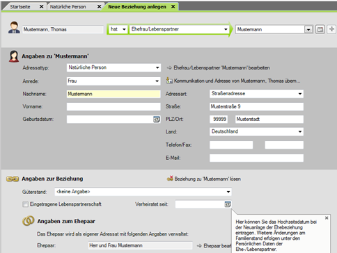

Sehr geehrter Herr Meyer,
beim Anlegen eines Ehe-/Lebenspartner in den Zentralen Stammdaten finden Sie auf dem Arbeitsblatt „Neue Beziehung anlegen" das Feld „Verheiratet seit:". Das erfasste Heiratsdatum wird beim Abgleich der Stammdaten in das Programm Einkommensteuer übernommen.

Vielen Dank für die Info!
Sobald ich aber diese Beziehung in den Stammdaten ohne Heiratsdatum angelegt habe (z.B. durch Rückschreiben aus dem Programm ESt ohne Heiratsdatum), wird mir durch Rückschreiben aus den Stammdaten das aktuelle Datum im Prg. ESt übernommen.
Kann ich das Heiratsdatum auch noch nachträglich in den Stammdaten/Beziehungen erfassen? Falls ja, wo?
