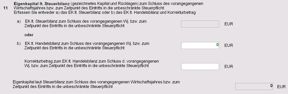

folgendes Szenario (Beispielzahlen):
Eine im Inland steuerpflichtige GmbH wird im am 10.05.2017 gegründet mit 25.000 € Nennkapital.
Ein Monat später findet eine Kapitalerhöhung i.H.v. 1.000 € (Nennkapital) und einem Aufgeld i.H.v. 100.000 € statt.
Nun möchte ich diese 100.000 € als "Nicht in das Nennkapital geleistete Einlagen" gem. § 27 Abs. 2 KStG in der Anlage KSt 1 F (2017) gesondert feststellen lassen, komme aber mit dem Formular/ der Anlage nicht klar.
Ein vorangegangenes Wj. gab es noch nicht. Zum Zeitpunkt des Eintritts in die unbeschränkte Steuerpflicht (Gründung) gab es die Kapitalrücklage i.H.v. 100.000 € auch noch nicht.
Wer weiß hier weiter? Vielen Dank schon mal.
bfit
1140 Mal angesehen
das Agio gehört in die Zeile 52 der Anlage KSt 1 F.
