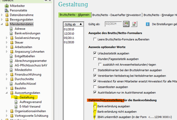

die Bankverbindung wird aus Datenschutzgründen häufig nicht mit ausgegeben.
Die Ausgabeeinstellung gilt für alle Lohnauswertungen des Lohnmandats. Daher ist es eine Grundsatzentscheidung, ob und wie die Bankverbindung dargestellt werden soll.
Die Anpassung kann unter Mandantendaten | Auswertungsdaten | Gestaltung angepasst werden.

Zu bedenken ist dann aber auch, dass dann bei allen Mitarbeitern die Bankverbindung mit auf der Gehaltsabrechnung steht und nicht nur bei Dir.

hat geklappt 🙂
