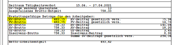

Hallo und guten Tag,
ich habe eine Frage zur Quarantäneberechnung Auswertung 447.
Wir haben am 15.04.2021 einen MA eingestellt. Der MA erhielt eine Anordnung einer behördlichen Quarantäne. Diese habe ich im 07/2021 abgerechnet.
MA Eintritt 15.04.2021
Quarantäne 13.04.2021 - 27.04.2021
Ich habe also die Fehlzeit Entschädigung wegen Quarantäne (15.4.-.27.4)  gebucht und abgerechnet.
Nun das Problem:
Die SV Tage für den MA für den anteiligen Monat betragen 16 Tage - 13 davon während der Quarantäne.
Bei der Berechnung der erstattungsfähigen Beträge für den Arbeitgeber wird folgendes ausgewiesen:
Für KV und PV scheint er die tägliche BBMG für 3 restlichen SV Tage heranzuziehen und zu berechnen.
Auf der Lohnbescheinigung stehen 16 SV Tage. Warum berechnet Datev nicht die Beiträge auf Grundlage d. ausgefallenen Bruttos?
Kann mir das jemand kurz erläutern?

damit wir den Sachverhalt genauer prüfen können, wenden Sie sich bitte über einen anderen Weg an uns
