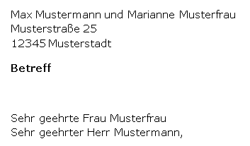

Zusammenbauen der Adressaten aus den einzelnen Platzhaltern
Zusammen mit der Möglichkeit bei Vorhandensein eines Eintrags für den Platzhalter Wörter vor oder nach dem Platzhalter einzufügen lässt sich damit so etwas basteln:
Platzhalter (Vor Vorname des Vornamens der Ehefrau wird ein "und" eingefügt, wenn es eine Ehefrau gibt):
Ergebnis:

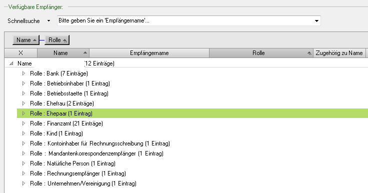

Die Platzhalter der Kategorie Stammdaten pro/Allgemeine Empfängerdaten/... ermöglicht die Ausgabe einer speziell definierten Anrede für die Eheleute. Grundsätzlich kann man damit bei der Erstellung zwischen verschiedenen "Rollen" wählen
Der Haken an der Sache ist, dass dieser vorher erst bei jedem Ehepaar eingetragen werden muss. Seit einiger Zeit verwaltet die Stammdatenverwaltung dazu neben den Einträgen "natürliche Person" und "Ehegatte" einen weiteren Eintrag "Ehepaar" als Adressat, der an verschiedenen Stellen benutzt werden kann.
Bei der Erstellung des Dokuments hat man dann im Assistenten die Möglichkeit die "Rolle" des Ehepaars auszuwählen.
