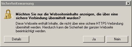

Und eine Frage: Habe in Heute den Internet-Browser hinzugefügt. Wie bekomme ich das fort?:
Außer jetzt den Webseitenbetreiber zu bitten, die Seite sauber(er) zu programmieren Habe es in den Internetoptionen versucht, habe aber da zumindest nicht die richtige Stelle gefunden. Die Meldung kommt nämlich jedes Mal beim öffnen des Arbeitsblattes, das ist nicht ganz so schön.

die von Ihnen gepostete Meldung stammt aus Ihrem Browser und nicht aus der DATEV-Anwendung. Hier können wir leider keine Abhilfe schaffen.

ja, das weiß ich, dass nicht Datev "schuld" ist. Dachte, mir könne dennoch jemand helfen. Mit dem IE kenne ich mich überhaupt nicht aus. Nutze ihn nur, wenn mich Datev - wie in diesem Fall - dazu "zwingt"

Bitte probieren Sie für die IE-Meldung folgendes: Unter Systemsteuerung --> Internetoptionen --> Registerkarte Sicherheit --> Internet--> Stufe anpassen die Einstellung für Gemischte Inhalte anzeigen von Bestätigen auf Deaktivieren setzen.

Genial! Danke! Da funktioniert offenbar. War schon in den Internetoptionen gewesen, habe aber nicht die richtige Stelle getroffen.
