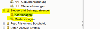

leider tauchen bei der Schriftguterstellung nicht alle Vorlagen zu Auswahl auf.  Es gibt in der Vorlagenverwaltung den Ordner Steuer- und Beitragszahlungen

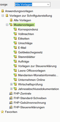

 wenn ich nun ein Dokument erstellen möchte, bekomme ich dieses aber nicht zur Auswahl
Jemand eine Idee, was man machen muss, um diese in die Auswahl zu bekommen???

Hallo @glasi ,
DATEV denkt bei Vorlagen immer in Töpfen. Wenn Sie über den Arbeitsplatz ein Dokument erstellen wollen, können Sie nur die Vorlagen aus dem Schriftgut-Topf ansteuern.
Möchten Sie Vorlagen aus PFB o. Steuern- u. Beitragszahlung auswählen, müssen Sie über Post, Fristen u. Bescheide das "Dokument erstellen". Dann checkt DATEV, dass Sie im richtigen Topf sind und gibt Ihnen die gewünschten Dokumente zur Auswahl.
