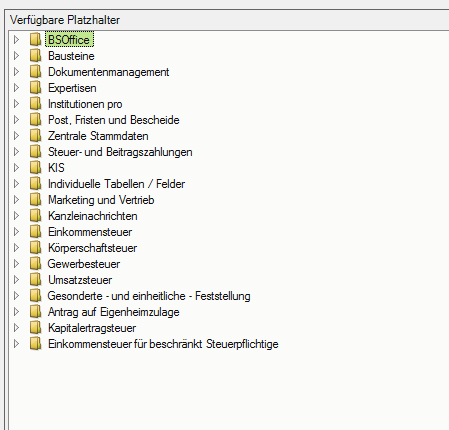

außerdem ist es wichtig zu wissen, ob sie schon die neue Version der vorlagenverwaltung drauf haben. ich sehe gerade, dass es eigentlich keine SDV-Platzhalter mehr zum auswählen gibt, da hier wohl eine neue Struktur geschaffen wurde...

ja anscheinend. wir haben die 12.0 schon drauf und auf einmal schaut alles anders aus sehe ich gerade. die SDD-Platzhalter sind ausgeweitet worden und die SDV-Platzhalter sind anscheinend strukturiert in die unterprogramme steuern usw.

ehrlich gesagt tauchen aber jetzt bei mir wieder mehr fragen auf...?!?
KOB
mapex
385 Mal angesehen
habe nämlich auch gleich einen Platzhalter namens ALLE Finanzämter getestet bei einem Mandanten, der mehrere Steuernummern hatte. es wir mit immer nur eine gefüllt...
