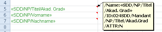

wie bekomme ich es hin, dass ich mehrere Platzhalter (z. B. «SDD/NP/Titel/Akad. Grad» «SDD/NP/Vorname» «SDD/NP/Nachname») in eine Zelle in Excel bekomme. Ich habe die Excel-Vorlage über die Vorlagenverwaltung geöffnet und die 3 Platzhalter in eine Zelle eingefügt. Soweit so gut.
Leider werden die Platzhalter beim Erstellen des Dokuments nicht befüllt.
Wenn ich die Platzhalter in jeweils eine Zelle einfüge, werden diese ordnungsgemäß befüllt.
Kann es evtl. mit den Kommentaren der einzelnen Zellen zusammenhängen ?
Werden diese auch in der zusammengefassten Zelle benötigt ?

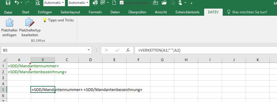

Eine Excel-Lösung wäre folgende:
Die Zellen mit den DATEV-Platzhaltern per Excel-Funktion "Verketten" verbinden und die Platzhalterzeilen ausblenden:
ohne ausgeblendete  Zeilen

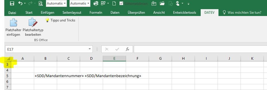

mit ausgeblendeten Platzhalterzeilen
