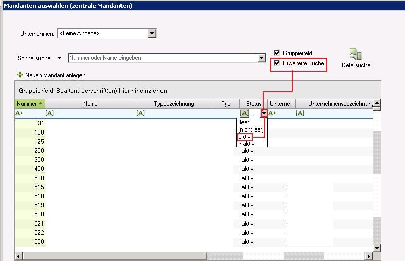

Hallo Herr Klunk,
bei der Auswahlliste der Mandanten ist eine Spalte " Status" vorhanden. Hier kann man einen Filter setzten:
Die inaktiven sollten nun nicht mehr zur Auswahl stehen...

Hallo Herr Klunk,
die von Herrn Moser gezeigte Auswahlliste erreichen Sie auch im Dokumentenkorb über die Schaltfläche neben dem Feld "Ablage bei" bzw. "Mandant".

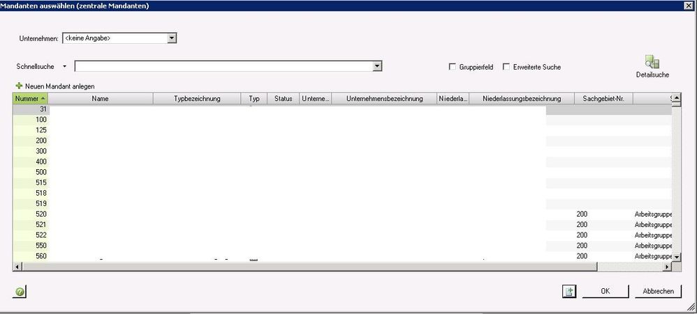

...Habe nämlich das Problem, dass beim Ablegen schon mal Inaktive Mandanten mit
bin eigenlich auch im Dokumentenkorb...der Button ist halt nicht sehr groß
dann müsste doch das Auswahlfenster kommen...
dann wie beschrieben
Oder bin ich falsch
