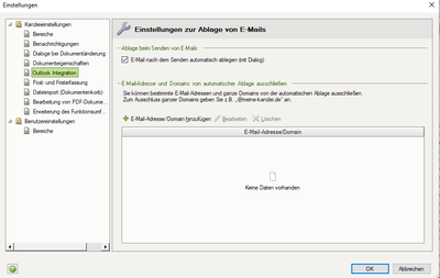

da bei mir seit Neuestem das Datum bei der Ablage einer Mail nicht mehr vorbelegt wird, habe ich jetzt versucht der Anleitung im von Ihnen verlinkten Infodokument zu folgen. Ich scheitere aber an zwei Punkten:
1. Mein Fenster unter DATEV DMS / Extras / Einstellung sieht wie folgt aus:
Das Kontrollkästchen "E-Mail-Datum als Dokumentdatum vorbelegen" finde ich dort nicht.
2. Da als Voraussetzung in dem Dokument steht, dass man in der DATEV Rechteverwaltung das Recht DATEV / DMS / Einstellungen haben muss, habe ich versucht dies in der DATEV Rechteverwaltung zu kontrollieren. Dort finde ich aber noch nicht einmal das Programm Datev DMS.
Können Sie mir weiterhelfen?

DMS finden Sie in der Rechteverwaltung unter Eigenorganisation:

Moin @bfit
Haben Sie in der Rechteverwaltung schon einmal versucht, über die Suchleiste "DMS" einzugeben? Kommen Sie da zu einem Ergebnis?
Welche Version haben Sie denn installiert?
Nachschauen können Sie das im DATEV Arbeitsplatz unter Hilfe > Info... und unter Komponente DMS eingeben.
Denn die Möglichkeit, das E-Mail Datum vorzubelegen gibt es erst seit DMS 11.3
Nina Schlee

bfit
Nachricht 15 von 16
678 Mal angesehen
Hallo Herr Schreiber,
vielen Dank für den Hinweis! Auf EO wäre ich im Zusammenhang mit DMS nie gekommen, was wohl daran liegt, dass ich von DMS classic komme und das Programm DMS immer noch als eigenständig ansehe.

bfit
Nachricht 16 von 16
677 Mal angesehen
Hallo Frau Schlee,
laut Rechteverwaltung habe ich hier die Version 11.23 auf dem Server. Wenn die 11.3 ja auch erst in der Pilotierung ist, ist das ja dann normal.
