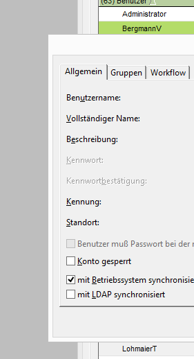

Hallo Herr Baer,
Sie brauchen dazu Admin-Rechte in DMS. Sie können dann im Menü unter Administration/Verwaltung bei dem jeweiligen Benutzer im Register Allgemein den Haken bei "mit Betriebssystem synchronisiert" setzen. Bei Vollstänidger Name muss der Windows-Anmeldename eingetragen werden Domäne\Username.

Hallo Herr Schreiber,
danke für die schnelle Rückmeldung. Der Hacken ist jedoch bereits gesetzt und unter "Vollständiger Name" ist die Domäne\Benutzername hinterlegt. Das sollte doch eigentlich so Funktionieren müsste man meinen.
