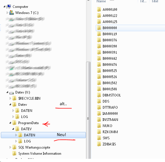

Auch hier gibt es am Einzelplatz massive Probleme:
Situation alt: (komplettes DATEV- Paket)
  • LW V: DATEV- Datenpfad
  • LW W: DATEV- Zweitdatenpfad (Zum Einkopieren von Daten aus der Kanzlei)
  • LW C (Partition I) : Windows 7 Installation incl. DATEV- Standard- Einzelplatz
  • LW C (alternative Partition per Dualboot auszuwählen)  : Windows 10 Installation incl. DATEV- Standard- Einzelplatz
Bislang liefen beide Installationen problemlos mit den Daten und beim Update wurde erst die eine Installation durchgeführt (mit Datenanpassung) und dann die Testpartition mit Win 10 nachgezogen. (Das Win10 stammte aus einem Upgrade des Win 7, so daß Gerätename, usw. identisch sind.)
Bei der DVD 11 (neu) lief es folgendermaßen:
Windows 7 lief halbwegs durch (EO- Datenbank muckte bei der Anpassung, Rewe ließ sich manuell starten)
Windows 10 lief durch, kam aber mit den Datenbanken nicht zurecht... (Rechte, Fehler...)
Die Win 7 Installation scheiterte anschließend bereits an der NuKo...-> keine Chance...
-> alles Rückgesichert....
Win 7: DATEV lt. Anleitung komplett deinstalliert.
Neuinstallation endet im Fiasco, da sich alle Pfade geändert haben und der alte Datenpfad: "V:\Datev\DATEN" nicht auswählbar war. Die DVD erwartet die Daten (incl. Zugriffsrechte) in "V:\ProgramData\DATEV\DATEN"...
Also nicht einmal der große SQL- Server installierbar...
-> nochmals Rückgesichert....
Jetzt unter Win 10 (Fall- Creators Insider Test...) die Update- Installation angestoßen, die halbwegs fehlerfrei durchlief.
(Service: Rechteverwaltung läuft in Fehler, aber die Hauptprogramme laufen)

Verzeichnisstruktur heute:
____________________
An der Verzeichnisstruktur am Server hat sich nichts geändert, außer daß ungefragte Bereitstellungen erfolgen, die das Backup- Volumen unnötig aufblähen.
Verzeichnis: Windvsw1\DATEV\DATEN\INSTMAN\ : mehr als 4 GB...
_____________________

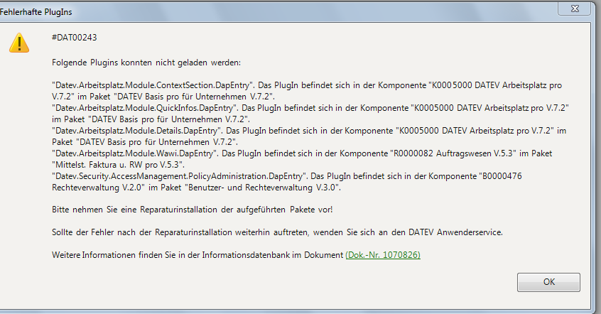

volleasy
Nachricht 7 von 8
2185 Mal angesehen
Beim Start von Arbeitsplatz 7.2 Datev Mittelstand pro kommt folgende Fehlermeldung
mkolberg
Nachricht 8 von 8
2185 Mal angesehen
Datenbanken per SQL- Manager getestet und repariert?
Oder kommt diese Meldung bereits bei einer Neuinstallation?
