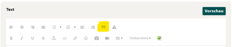

@Admin-Hiwi schrieb:
wie zitiert man eigentlich? (habe nichts gefunden, bzw. war veraltet)
Entweder per antworten Button und dem " Button. Dann wird aber ein Vollzitat eingefügt, was wenig sinnvoll ist, solang man von Hand nicht alles löscht, was nicht dazugehören soll. Oder, man dreht es um und macht es so: Tipp für Power-Zitierer zur Nutzung von Mehrfachzitaten So nutze ich nur noch Zitate.
