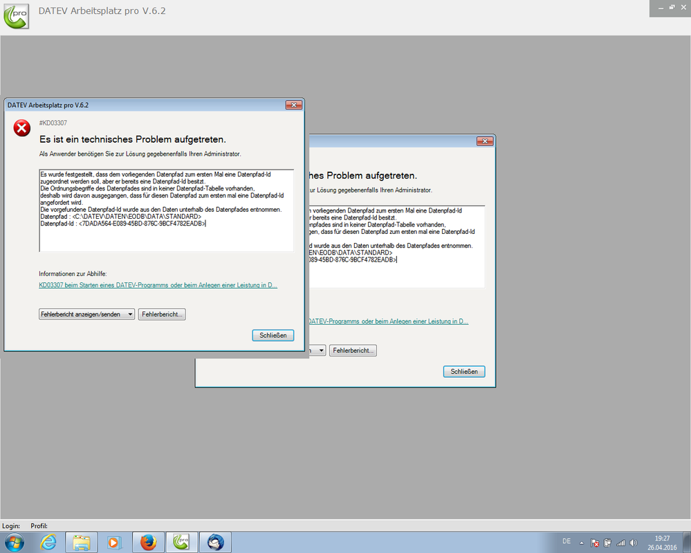

Jetzt öffnet sich folgendes Fenster:

Die Lösung für das Problem findet sich hier:
LEXinform online
Vielen Dank für die Tipp´s
