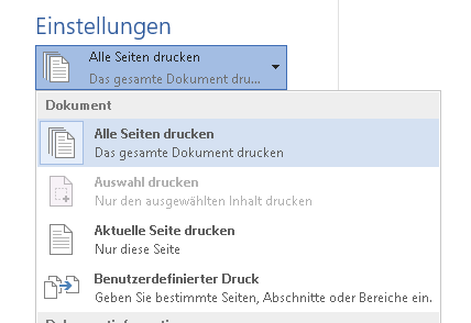

danke für den Tipp. Leider ist genau diese Funktion hier ausgegraut. Das hatte mir bereits unser IT-Support geraten 😕
Hier ein Screenshot davon:
Haben Sie noch eine andere Idee?

Hallo Frau Jachert,
das haben Sie recht. Ich hatte das nicht getestet. Offenbar kann man innerhalb einer Tabelle keine Bereiche markieren und separat drucken.
Man kann aber eine Auswahl separat drucken, wenn man je eine Leerzeile über und unter der Tabelle mit markiert. Man müsste die Tabellen dann untereinander anlegen mit Leerzeilen dazwischen oder ein mehrspaltiges Dokument, so dass man mehrere getrennte Tabellen nebeneinander hat. Allerdings wird die zu druckende Auswahl auf dem Papier dann immer oben/links gedruckt, egal wo diese in der Vorlage steht. Oder man müsste vor jedem Druck die Seitenränder neu einstellen.Scheint mir nicht zielführend zu sein.
In Excel kann man zwar jeden beliebiegen Bereich als Druckbereich einstellen. Aber auch das wird dann immer oben/links gedruckt.
