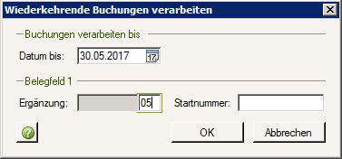

Moin Frau Villani,
im Menü <Erfassen < Wiederkehrende Buchungen verarbeiten gibt man das "Datum bis" ein, damit wird zuerst die richtige Buchungsperiode ausgewählt. In der Zeile darunter kann man unter "Belegfeld 1" die entsprechende Belegnummernerweiterung eingeben.
In meiner Buchhaltung werden die wiederkehrenden Buchungen im Belegfeld mit "2017-" vorbelegt und beim Verarbeiten mit der jeweiligen Monatsziffer ergänzt. Die Eingabe von beispielsweise "04" ergibt hier somit die Belegnummer "2017-04". Das Feld "Startnummer" habe ich dabei immer frei gelassen.

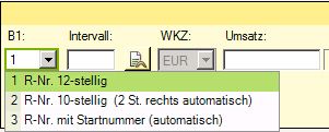

detlefwahl
Nachricht 8 von 11
3049 Mal angesehen
Hallo Frau Villani,
welchen Wert haben Sie in dem Feld "B1" eingetragen?
Wenn der Wert "2" ist wird das Belegfeld1 beim Verarbeiten ergänzt, sofern Sie die Ergänzung in der nachfolgenden Maske eingetragen haben.
Detlef Wahl
monika_v
Nachricht 9 von 11
3049 Mal angesehen
Bisher eine  1
für Mai werde ich die dann mit der Ergänzung einlesen. Danke

monika_v
Nachricht 11 von 11
3049 Mal angesehen
Wunderbar
genauso möchte ich es haben, hat super geklappt.
