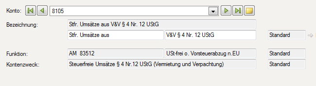

wie sieht das Konto 8105 bei Ihnen in den Stammdaten aus? Hat dort jemand etwas an der Funktion geändert?
Bei mir sehen die Stammdaten des Kontos folgendermaßen aus:

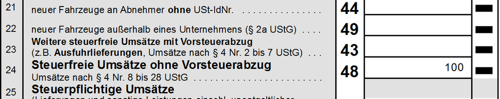

Und eine Probebuchung auf dieses Konto landet in der richtigen Zeile 24:
Viel Glück beim Suchen des Fehlers.

Hallo Frau Fitschen,
vielen Dank für's Mitdenken. Die Kontenfunktion ist unverändert. Es scheint an der debitorischen Verbuchung zu liegen. Wenn ich eine Direktbuchung "Bank an 8105" mache, klappt es. Bei einer Sollstellung nicht. Kann das sein?

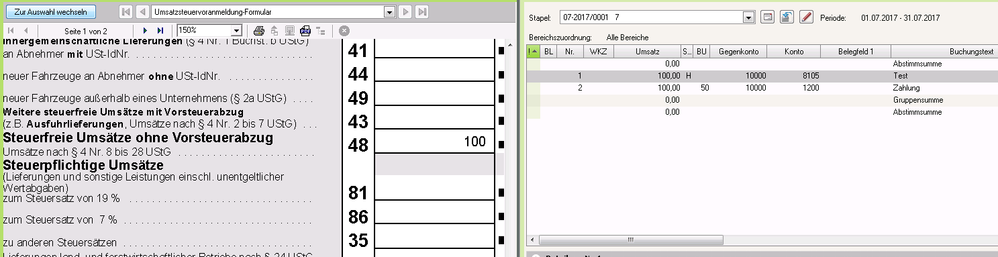

Ich habe für eine VA (Ist-Versteuerung) das Konto 1371 gegen 8105 gebucht. Ergebnis: Ausweis in der VA als ust-freier Umsatz ohne Vorsteuerabzug, alles korrekt.
Bei einer Buchung über OPOS ohne Ausgleich 10000 / 8105 = kein Ausweis in der Voranmeldung (korrekt, da Ist-Versteuerung), beim Ausgleich 1371 / 10000 dann aber Errechnung 19% USt (abzugsfähig an nicht abzugsfähig).
Buchung einmalig auf Sollversteuerung zurückgestellt =  keine Umsatzsteuererrechnung, alles gut. Allerdings erfolgt dann aber gar kein Ausweis in der USt-VA? Warum, wurde doch bezahlt?

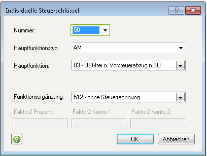

durch einen Zufall habe ich soeben die Möglichkeit der Anlage von individuellen Steuerschlüsseln gefunden:
     in Kanzlei-Rewe:
          Stammdaten
               Steuerschlüssel
                    neuen Steuerschlüssel anlegen
Wenn Sie dort den Steuerschlüssel wie folgt anlegen, sollte dass doch eigentlich funktionieren:
Viel Erfolg!
Viele Grüße,
Birthe Fitschen

Ja, Frau Fitschen, Ihr ind. Steuerschlüssel klappt gut. Vielen Dank hierfür.

ich habe das Problem mit folgendem individuellen Steuerschlüssel gelöst.187011_pastedImage_0.png
Dieser Buchungsschlüssel muss bei der Zahlung (Ist-Versteuerung) erfasst werden.
Damit erscheinen die Umsätze in der USt-Voranmeldung in der Zeile 24.
P. Bohnes
