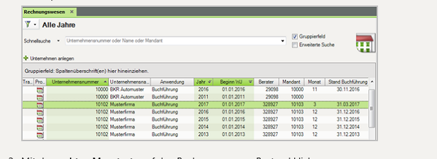

Die Unternehmensnummer ist nicht gleich der Beraternummer:
Alexander Schreiber
6901 Mal angesehen
Dann gilt wohl aus #1: Unternehmensnummer = Mandantennummer
und, was ggf. einfache ist: Kundennummer bei der DATEV heißt Beraternummer. So kann man sich das besser vorstellen.

Hier ein paar Infos dazu Info-Datenbank, Dok.-Nr. 9225062
