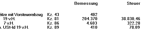

Sehr geehrte Frau Roßmeisl,
Das Problem sind nicht die unterschiedlichen Berechnungen, sondern die konkrete USTVA, wo auf dem Formular der Umsatz ohne Nachkomastellen angedruckt wird, während die angedruckte Steuer sich auf den Umsatz inklusive der weggelassenen Nachkomastellen bezieht.
Nehmen Sie doch die vom Programm produzierten USTVAs und rechnen Sie bitte mit dem Taschenrechner die Steuer nach (Umsatz * 0,19)
-> das produziert Mandantenanfragen... Was sollen wir hier antworten?
Diese Problem existiert seit Ewigkeiten und sollte bei DATEV bekannt sein.
Beispiel:
