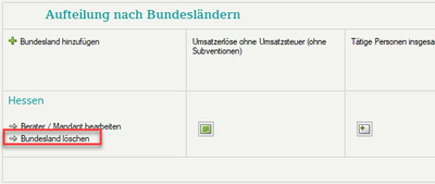

Ich vermute Sie haben in den Stammdaten der Strukturstatistik in der Ansicht "SHD (Stammdaten)" unter Stammdaten den Link "+ Bundesland hinzufügen" gewählt.
Diese Funktion benötigen Sie nur, wenn auch tatsächlich in mehreren Bundesländern Niederlassungen vorliegen und eine Aufteilung nach Bundesländern vorgenommen werden muss.
Prüfen Sie, ob am Ende der Ansicht "SHD (Stammdaten)" der Bereich "Aufteilung nach Bundesländern" existiert. Wenn ja, löschen Sie das (eine) dort hinterlegte Bundesland.
Beim Speichern der Stammdaten sollte die Fehlermeldung nicht mehr auftreten.

Danke! Das hat geklappt.
