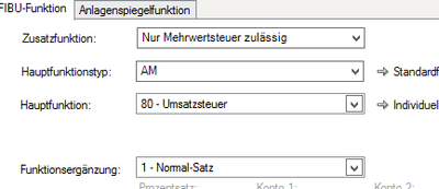

ich habe bei einem Mandanten individuelle Erlöskonten mit Umsatzsteuerautomatik angelegt.
Beim Ausprobieren habe ich festgestellt, dass hier die automatische Änderung auf 16 % Umsatzsteuer nicht vollzogen wird, obwohl in der Anlage "Normalsatz" eingetragen wurde.
Kann ich die Änderung bei den individuellen Konten irgendwie aktivieren oder muss ich jetzt andere Konten benutzen?

Wenn die Funktion so aussieht
dann wird auch in Abhängigkeit vom Belegdatum der richtige Steuersatz gerechnet.
Kontrollieren Sie nochmal, ob in der "Funktionsergänzung" nicht doch ein Prozentsatz steht.

Wahrscheinlich hatte ich eben einen Knick in der Optik, ich hatte keinen Prozentsatz eingetragen
- das mache ich nur für die Luxemburger Umsätze -
aber beim erneuten Ausprobieren funktioniert es auch.
