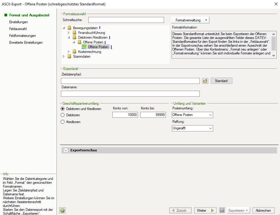

> Bestand > Exportieren >  ASCII-Daten
> Bewegungsdaten > Debitoren/Kreditoren > Offene Posten > gewünschte Parameter auswählen und exportieren
anschließend Vortrags-Konten anpassen und über den ASCII-Import einspielen. Evtl. über eine Vorlage Bewegungsdaten oder ggf. über eine eigene Zusammenstellung der Felder.
