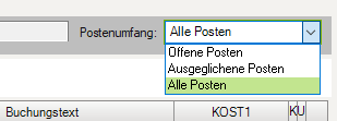

Hallo @ksenia ,
wenn Sie im Buchen des OPOS-Konto aufmachen und dann den Filter auf alle Anzeigen machen, sehen Sie, welchen Rechnungen wie ausgeziffert sind.
Reicht Ihnen das aus?
