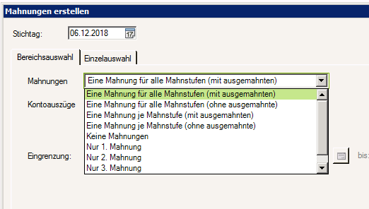

ich habe gestern einen Mahnlauf gemacht und im Nachhinein festgestellt das die Mahnstufe 3* nicht mehr auftaucht.
Das heißt es fehlten genau diese Rechnungen die weiter als die normale Mahnstufe 3 wären.
Ist in den Einstellungen was zu verändern?
Vielen Dank für die Hilfe

Hallo Frau Röttgers,
bei dem Erstellen der Mahnungen kann in der Bereichsauswahl die Einstellung verändert werden.
Vermutlich ist bei Ihnen "ohne ausgemahnte" eingestellt.327364_pastedImage_0.png
