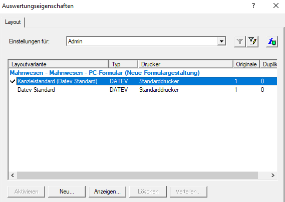

diese Einstellungen nehmen Sie nicht im Programmfenster für die Mahnformulargestaltung (Einstellungen Mahnformular), sondern wie für die übrigen Rechnungswesen-Auswertungen in den Auswertungseigenschaften vor:
Extras | Auswertungseigenschaften
Hier wählen Sie das verwendete Formular aus, am besten nutzen Sie hierfür das Schnellsuchfeld. Vermutlich nutzen Sie das Mahnformular "PC-Formular (Neue Formulargestaltung) - dies entspricht der Darstellung über die komplette Seitenbreite.

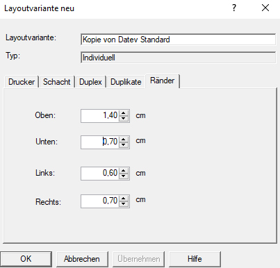

Anschließend öffnen Sie die Eigenschaften und legen mit der Schaltfläche Neu... eine neue Auswertung an, hierbei werden die Eigenschaften des DATEV-Standardlayouts übernommen und können verändert werden. Bitte beachten Sie hierbei im oberen Bereich die Auswahlliste Einstellungen für: Details zu Gültigkeit des Formulars finden Sie ggf. in der Programmhilfe.
Legen Sie die gewünschten Randeinstellungen fest:
Verlassen Sie das Programmfenster mit der Schaltfläche OK. Schalten Sie das neue Formular mit der Schaltfläche Aktivieren scharf:
In Abhängigkeit der gewählten Randeinstellungen muss eventuell die Schriftgröße in der Mahnformulargestaltung etwas skaliert werden.
