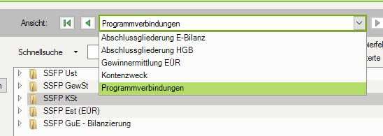

Hierbei muss man aber beachten, dass man IMO bis jetzt den Kontenzweck nur einmal zuweisen kann, obwohl das Dropdownfeld auf der rechten Seite etwas anderes sugeriert.
Da DATEV aber hieran arbeitet und sich von den ZOT lösen will, habe ich angeregt, dass eine Kontenzuordnung je Bereich unterschiedlich gelöst werden sollte/müsste. Damit hätte der Anwender eine volle Kontrolle über das Verhalten eines Kontos.
