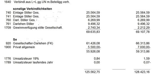

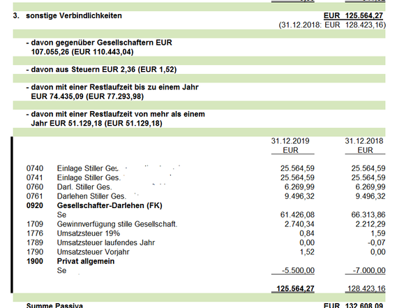

durch die Umstellung auf Kontenzwecke und der damit verbundenen Umstellung des Ausweises der Verbindlichkeiten gegenüber Gesellschaftern standartmäßig in den sonstigen Verbindlichkeiten schaut der Erläuterungsteil des Bilanzberichtes nun plötzlich so aus (wo "Se" steht da ist der Name des Gesellschafters im Dokument):
Auszug BilanzberichtAuszug Bilanzbericht
Die Jahresabschlussauswertung aus Kanzlei Rewe schaut dagegen noch einigermaßen brauchbar aus:
Also ich fand diese Darstellung im Bilanzbericht völlig unbrauchbar und habe mich an die DATEV gewandt um jetzt nach ca. einer Woche folgende Mitteilung der DATEV natürlich per Mail (!) zu bekommen:

Fakt ist: Im Erläuterungsbericht kann ich den Ausweis der Gesellschafterkonten nicht beeinflussen! Ich kann zwar mit Verdichtungen arbeiten, aber die Sortierung nach Gesellschafter (wie in der Auswertung Kontenachweis) ist nicht möglich und es gibt als einziges für die Gesellschafterkonten eine fette Überschrift in der Aufstellung aber dafür keine Zwischensumme.
Mit Frau Bywaletz konnte ich zumindest klären, wie ich den Kontennachweis (der als Auswertung im Bilanzbericht wieder anders als in Rewe nach Konten und nicht nach Gester sortiert) auf die Sortierung nach Gesellschafter bringe. Das ist aber dann die Wahl zwischen „Pest und Cholera“! „Pest“ ist einen Erläuterungsbericht, der egal in welcher Form nicht schön ausschaut (auch verdichtet nicht, da ich weiterhin plötzlich eine fette Überschrift habe) und „Cholera“ wäre stattdessen einen Kontennachweis einzufügen der zwar in dem Bereich dann besser ausschaut, aber dafür kann ich dort keinerlei Erläuterungen machen, da es ja eine geschlossen Auswertung ist (anders als im Erläuterungsbericht).
