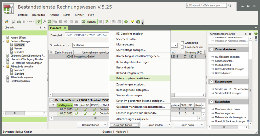

Im Programm Bestandsdienste Rechnungswesen kann man das Referenzsystem für diese Bestände abschalten.

Leider kann ich in den Bestandsdiensten nichts über "Referenzdienst abschalten" , deaktivieren oder aktivieren finden. Wo genau ist dies möglich?

Unter Zusatzfunktionen:

Das "Referenzsystem deaktivieren" ist nur hellgrau hinterlegt und kann somit nicht ausgewählt werden.

Bei deaktiviertem Referenzsystem erfolgt die Zuordnung der Koten "klassisch" über die Zuordnungstabellen und nicht über den Zweck
