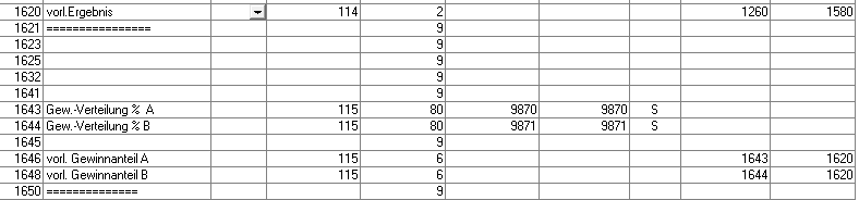

Hallo alle zusammen,
kennt einer eine Lösung für folgendes Problem:
Individuelle BWA:
Ziel: Es soll auf das vorläufige Ergebnis abzgl. der VZ die
Steuer von ca. 30,00 % (sollte ind. abänderbar sein) rechnen.
Beispiel:
Ergebnis vor Steuern
  • KSt VZ (kann individuell in der BWA ausgewiesen
    werden - funktioniert)
  • ewSt VZ (s.o.)
X 30 % KSt/GewSt (dieser Teil funktioniert nicht)
= vorläufiges Ergebnis
Vielen Dank im Voraus!

Hallo Frau Ortner,
die BWA Aufbereitung der Datev ist leider vorsinflutlich.
Um in der BWA solche "Rechenkunststücke" zum Ausweis eines prozentualen Gewinnanteils hinzubekommen, nutze ich z.B. die Konten #9870 bzw.  #9871 für die Eingabe des entsprechenden Prozentsatzes. Dieser wird dann in der BWA ausgewiesen und kann für Rechenoperationen verwendet werden:
Elegant ist anders, es funktioniert aber.
Für Steuerberechnungen mache ich das ähnlich: z.B. vorl. Ergebnis x 42% abzgl, ESt VZ = zu erwartende Steuernachzahlung...
Das geht natürlich auch über einen Excelexport der BWA in ein "Daten"arbeitsblatt und ein Auswertungsblatt mit schönen Berechnungen. Der Nachteil ist allerdings, dass die Berechnungen nicht in Rewe zur Verfügung stehen.
