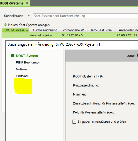

ich habe den gleichen Fall: private VuV mit mehreren Mietobjekten, gebucht mit SKR97, Bestand angelegt auf einer Unterberaternummer, da der Mandant  DUo im mitgliedsgebundenen Mandantengeschäft nutzt.
Für diese wollte ich wie oben beschrieben das KOST-System einrichten aber erfolglos:
Braucht man für die Nutzung des KOST-System zusätzliche DATEV-Produkte? Oder muss irgendwo noch etwas aktiviert werden?
In unserem KaReWe kann ich weder die relevanten Konten bei Anlage des KOST-Systems ausfüllen, noch erscheint mir unter Bestand | importieren  die Möglichkeit einen BAB zu importieren.
Als Hauptadmin habe ich aber alle Rechte. Hatte jemand schon das gleiche Problem?
