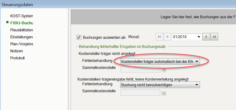

bitte prüfen Sie die Einstellungen unter Stammdaten | Kosten- und Leistungsrechnung | Steuerungsdaten, Register FIBU-Buchungen. Möglicherweise ist dort in der Gruppe Behandlung fehlerhafter Eingaben im Buchungssatz bei Kostenstellen/-träger nicht angelegt unter FehlerbehandlungKostenstelle/-träger automatisch bei der BAB-Berechnung anlegen" eingestellt.
Das bedeutet, dass eine neue Kostenstelle, die beim Belege buchen erstmals eingegeben wird und in den Stammdaten noch nicht existiert, bei der nächsten BAB-Berechnung automatisch unter Stammdaten | Kosten- und Leistungsrechnung | Kostenstellen/-träger angelegt wird. Diese Kostenstellen haben alle die Kurzbezeichnung <aut. angel.> und die Langbezeichnung <automatisch angelegt am (hier steht der Tag der Anlage) um (hier steht die Uhrzeit der Anlage). Die Kurz- und Langbezeichnung kann jederzeit geändert werden.
Diese Funktion gibt es bei reinen KOST-Stapeln nicht, die Sie selbst unter Erfassen | Kosten- und Leistungsrechnung | KOST-Stapel anlegen. Wenn Sie hier Buchungen ohne Kostenstelle erfassen, kann der Stapel nicht verarbeitet werden und es wird ein Fehlerprotokoll ausgegeben.

Die fehlerhaften Buchungsstapel finden Sie auf der Sammelkostenstelle oder in den Nicht berücksichtigten Buchungen. Wenn Sie unter Stammdaten | Kosten- und Leistungsrechnung | Steuerungsdaten, Register FIBU-Buchungen bei Kostenstellen/-trägereingabe fehlt, keine Kontenverteilung angelegt | Fehlerbehandlung die Option Buchung nicht berücksichtigen auswählen, erhalten Sie gleich bei der BAB-Berechnung einen Hinweis, wenn fehlerhafte Buchungen importiert wurden. Es gibt dann eine Liste mit den Nicht berücksichtigten Buchungen, die Sie über den Link Nicht berücksichtigte Buchungen direkt im BAB oder im Kontextmenü (rechte Maustaste) oder über die Kontextbezogenen Links aufrufen können. Sie können die Liste ausdrucken lassen und haben dann eine Übersicht aller fehlerhaften Buchungsstapel. Das ist die meiner Meinung nach bessere Lösung als die Sammelkostenstelle, da diese Liste sowohl die Fehlerursache, als auch die Stapel-Nummer also auch die Satznummer für a l l e fehlerhaften Stapel enthält. Die Liste wird ab Kostenrechnung Version 7.1 nicht nur beim Direktzugriff auf die FIBU, sondern auch beim Stapelimport aus der FIBU generiert.
Zusatztipp: Markieren Sie im Fehlerfall alle importierten Stapel (Tastenkombination Strg + A), stellen diese zur Korrektur bereit, nehmen die Korrekturen vor, markieren dann wieder alle Stapel und verarbeiten diese. Das geht evtl. schneller, als jeden einzelnen fehlerhaften Stapel zur Korrektur bereitzustellen und wieder zu verarbeiten.
Es hat sich mir noch nicht ganz erschlossen, weshalb Sie überhaupt die Buchungen aus der FIBU in die Kostenrechnung importieren. Wenn Sie unter Stammdaten | Kosten- und Leistungsrechnung | Steuerungsdaten im Register FIBU-Buchungen das Kontrollkästchen Buchungen auswerten ab Monat setzen und dort den aktuellen Monat eintragen, greift die Kostenrechnung ab diesem Monat direkt auf die FIBU-Buchungen zu und wertet diese aus. Allerdings müssten dann die fehlerhaften FIBU-Buchungen noch vor der Festschreibung korrigiert werden (z.B. fehlende Kostenstellen nacherfassen). Das sollte aber kein Problem sein, da Sie ja bereits bei der BAB-Berechnung wissen, welche FIBU-Buchungen fehlerhaft sind.
