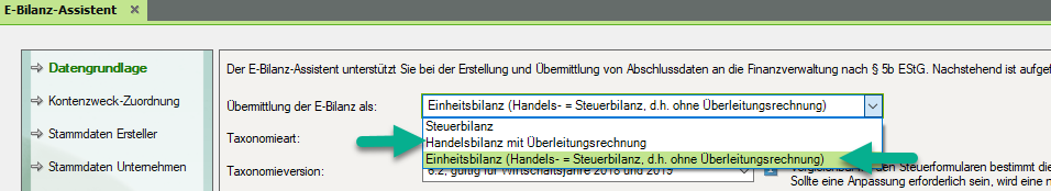

Warum erhalten wir diesen Warnhinweis mit gelbem Ausrufezeichen?
Jeder, der sich zutraut eine E-Bilanz an die Finanzverwaltung zu übermitteln, weiß, dass das Finanzamt die Steuerbilanz und nicht die Handelsbilanz haben möchte (ergibt sich schon aus der Bezeichnung). Warum wird mir eine solche Banalität mit einem Ausrufzeichen in einem Jahr mitgeteilt, in dem die Datev die falsche Übermittlung noch zulassen würde und ich eine Steuerbilanz zur Übermittlung ausgewählt habe? Das überflüssige Warnsignal kann ich auch nicht zum Verschwinden bringen.

Hallo Ulf,
haben Sie die Steuerbilanz ausgewählt?
Oder eine der beiden anderen Möglichkeiten:
Die Warnung erhalten Sie beispielsweise wenn Sie die E-Bilanz aus dem Bereich Steuerrecht aufbereiten lassen und Einheitsbilanz gewählt haben, da diese Konstellation bei der Aufbereitung nach Kontenzwecken nicht mehr gegeben sein wird.
Bei der Auswahl Steuerbilanz und Bereich Steuerrecht wird diese Warnung nicht angezeigt.
