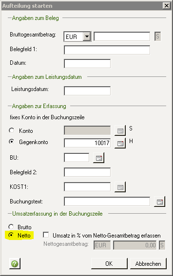

Um Nettobeträge zu buchen, müssten Sie einstellen:
Das ist zwar aus Rechnungswesen pro, ich gehe aber mal davon aus, dass das in compact genauso aussieht.

auch mit der Kompaktversion des Rechnungswesen-Programms können Buchungen aufgeteilt werden. Dies ist mit dem Dialogfenster "Aufteilung starten" möglich, das über einen Link unterhalb der Buchungszeile aufgerufen werden kann.
