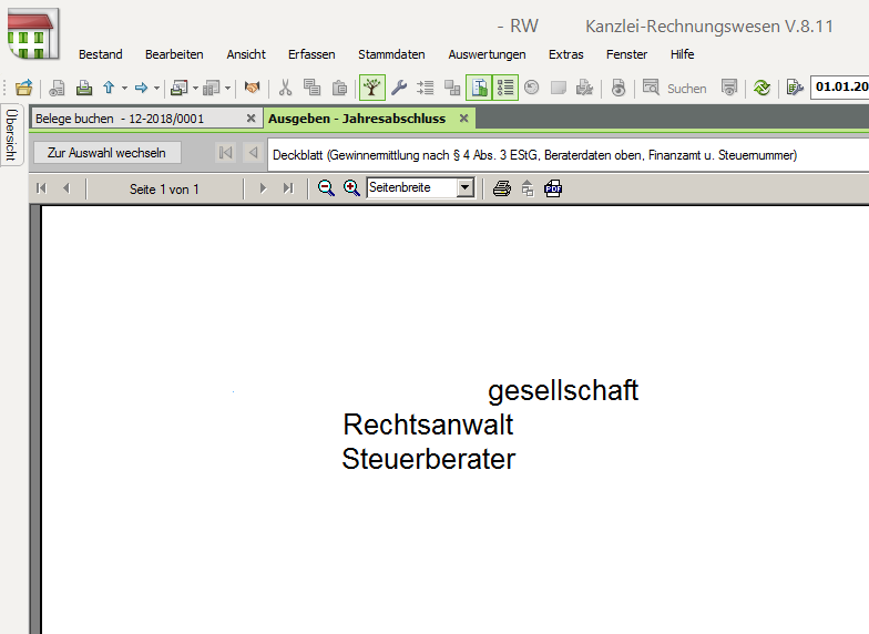

Moien zusammen,
ich stehe mal wieder auf Kriegsfuß mit der Software. Bei der Ausgabe des Jahresabschluss steht oben links der Kanzleiname und darunter Rechtsanwalt und Steuerberater. Das muss irgendwo in den Grunddaten eingetragen worden sein. Weiß jemand, wo man das ändern kann? Screenshot unten.
Danke und viele Grüße
LV

Hallo Herr Voller,
sofern die Berufsbezeichnungen nicht selbst im Deckblatt oder der Bescheinigung hinterlegt wurden, werden die zur Beraternummer des Rechnungswesen-Bestandes hinterlegten Berateradressdaten herangezogen.
Eine Anleitung zur Änderung/zum Aufruf finden Sie im Kapitel 3 des Dokumentes Berateradressdaten / Berater-Stammdaten erfassen und ändern.
