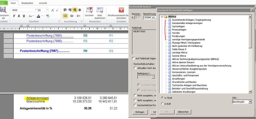

gibt es eine elegante Möglichkeit die Kennzahlen in TEuro in den Bericht einzufügen? Ohne im Strukturelement-Designer jedes Rechenfeld manuell mit 1000 zu dividieren? Zumal dann nicht die Standardkennzahlen eingefügt werden können (jedenfalls konnte ich hier nichts ändern - z.B.STDRF_Kz_Anlagenintensität1_WJ ). Es öffnet sich zwar ein Feld "Standard-Rechenfeld einfügen" mit der Umstellung auf TEuro, aber das betrifft nicht die Kennzahlen.
Im kompletten Bericht werden nur TEuro-Zahlen ausgegeben. Da durchbricht die Darstellung im Rahmen der Kennzahlen in Euro das komplette System.

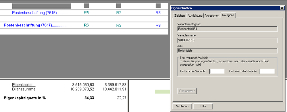

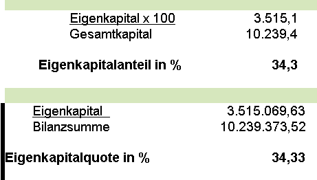

danke für Ihre Antwort. Hier mein Problem:
Die obere Zeile entspricht meiner alten Darstellung, die untere entspricht den Kennzahlen nach BilRuG (auch wenn es im dargestellten Beispiel keinen inhaltlichen Unterschied macht :-))
In den Eigenschaften "neu" gibt es leider keine Möglichkeit das Datenformat elegant umzustellen:

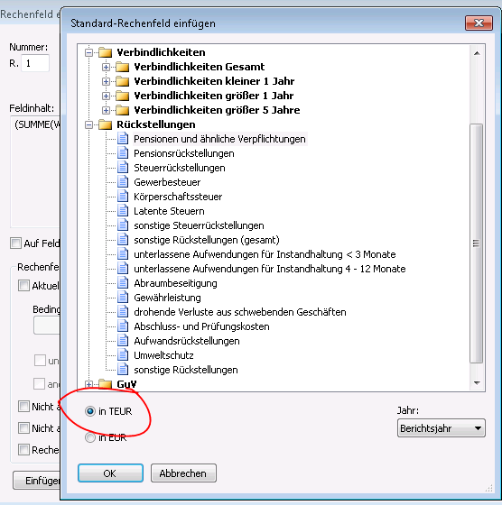

Mit Ihrer 2. Alternative klappt es 🙂 indes muss man in jedes! Rechenfeld bearbeiten und quasi über die Auswahl neu einfügen.
Wünschenswert wäre die Vorab-Auswahl des Währungsformates (und die Anzahl der Nachkommastellen) schon hier:
Also, ohne Fleiß kein Preis, nun wird neu eingefügt und als Kanzleivorlage gespeichert, dann ist die Arbeit nur einmalig.
MM
Nachtrag: In den Standardrechenfeldern ist z.B. nicht die Summe Anlagevermögen enthalten und mehrere Rechenfelder lassen sich nicht auswählen. Da verläuft sich der Tatendrang mal direkt im Sande ... 😞

Sehr geehrte Frau Müller,
wie bereits telefonisch geklärt, können Sie Standard-Rechenfelder analog der Anleitung im Dokument 9220661 der Info-Datenbank bearbeiten.
