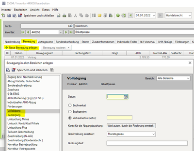

Hallo @gaggagine,
mit dieser Umstellung kommt der Anlagenspiegel nur noch aus der Anlagenbuchführung.
Damit keine Abstimmdifferenzen bei einem Abgang entstehen, gehen Sie wie folgt vor:
• Öffnen Sie über den Übersichtsbaum die Inventarübersicht.
• Wählen Sie das entsprechende Inventar mit einem Doppelklick aus.
• Im geöffneten Inventar gehen Sie in der Registerkarte Bewegungen auf den Link + Neue Bewegung anlegen.
• Wählen Sie die Bewegung Vollabgang oder Teilabgang aus.
• Erfassen Sie die entsprechenden Angaben und speichern die Bewegung im Inventar.
• Mit Speichern und Schließen beenden Sie die Inventarerfassung.
Dieser Vollabgang (Buchwertausbuchung) wird zusammen mit den Abschreibungen über die Funktion Buchungen erzeugen an die Finanzbuchführung übergeben.
Sie nutzen die Funktion Buchungen erzeugen nicht,
• dann muss die Buchwertausbuchung manuell in der Finanzbuchführung gebucht werden
• und die Abstimmung Anlagenbuchführung muss über die Schaltfläche Übernehmen aktualisiert werden.
