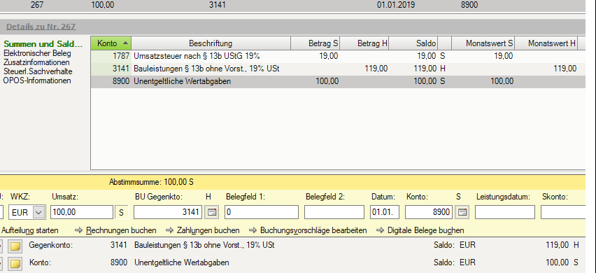

Ich habe mir folgende Möglichkeit überlegt.
Jedoch würde ich gerne keine betrieblichen Konten ansprechen und nur die Umsatzsteuer an Privatentnahme buchen, was jedoch nicht möglich ist. Oder Gibt es einen Steuerschlüssel mit Umsatzsteuer welche ich mit der Bank in Verbindung mit einem Privatkonto benutzen kann?
