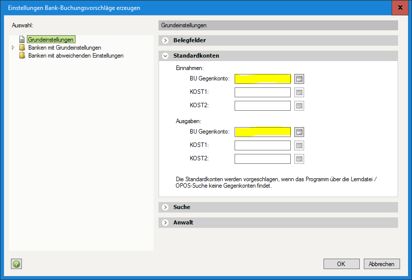

Warum wird bei der Übernahme von Bankumsätzen in den Kontoauszugsmanager jeder Buchung, die keinen Eintrag in der Lerndatei hat, das Konto „Nebenkosten Geldverkehr“ zugeordnet? Die Einstellungen „Bank-Buchungsvorschläge erzeugen“ enthalten keinen Eintrag zu Standardkonten.
Wie kann das abgestellt werden? Muss hierfür die Lerndatei gelöscht und neu angelegt werden?
Vielen Dank für hilfreiche Tipps

die ganze Lerndatei muss sicherlich nicht gelöscht werden. Es wäre allerdings einen Versuch wert, die Einträge zu löschen, die das Konto "Nebenkosten Geldverkehr" ansteuern.

Eventuell wurde ein Lerndateieintrag für das Konto „Nebenkosten Geldverkehr“ angelegt, der keine oder zu allgemeine Kriterien hat. → Dann diese(n) löschen, wie durch Herrn Lachmann empfohlen.
Weitere Möglichkeit: Sind in den Einstellungen Bank-Buchungsvorschläge erzeugen Standardkonten eingetragen?:
Gehen Sie hier alle Banken einzeln durch (einzelne Register aufklappen).
