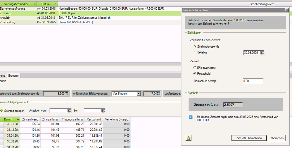

Hallo Herr Steiche,
hallo Frau Jachert,
die Möglichkeit den Zinssatz aus dem Zahlungsplan ableiten kannte ich noch nicht. Aber werde ich in Zukunft auch mal nutzen.
Wenn mir Darlehensbetrag, Anzahl Raten und Annuität vorliegen lasse ich den Zinssatz auf folgende Weise berechnen:
Ich gebe zuerst einen willkürlichen Zinssatz an und gehe dann mit Rechtsklick auf den Zinssatz und dann auf Zinssatz berechnen.
