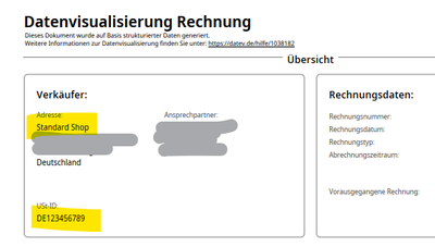

Hallo
ich habe bei einem unserer Lieferranten das Problem das folgende Meldung kommt wenn ich die E-Rechnung hochlade: "Dies ist keine valide E-Rechnung gemäß EN 16931. Dies wirkt sich künftig auf die steuerliche Anerkennung aus. Informieren Sie gegebenenfalls den Rechnungssteller."
Den Rechnungssteller habe ich informiert und dieser kann keinen Fehler in der E-Rechnung feststellen. Auch hab ich selbst einen E-Rechnungs Checker bemüht welcher auch keinen Fehler findet.
Bei allen anderen Firmen welche mir E-Rechnungen schicken kommt das Problem nicht vor. Das tritt nur bei der einen Firma auf.
Hatte wer dieses Problem auch schon und wie konnte es behoben werden?
