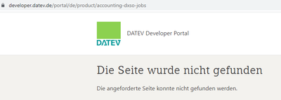

Top, @Oliver_Franz , bei mir kommt momentan das:
Ein "bug"?
225 Mal angesehen
@andreashofmeister schrieb:
Ein "bug"?
Den Bug habe ich auch. 180min. sind abgelaufen. Da kann wieder nur @Dirk_Jendritzki aushelfen.

...das Developer-Portal ist etwas eigen: nach Ablauf einer Session (bzw. bei nicht angemeldeten Benutzern) kommt beim Klick auf einen "Deep-Link" nicht das Login-Fenster, sondern gleich der angezeigte Fehler...
Hier zwei Workarounds:
1) Erst im Dev-Portal anmelden, dann klappt der Link
2) oder über den Shop-Link gehen, der geht auch ohne Anmeldung (für das Portal selbst benötigt man aber immer eine Anmeldung - diese ist kostenfrei)
https://www.datev.de/web/de/datev-shop/betriebliches-rechnungswesen/datev-xml-schnittstelle-online/?stat_Mparam=int_url_datev_xml-online
