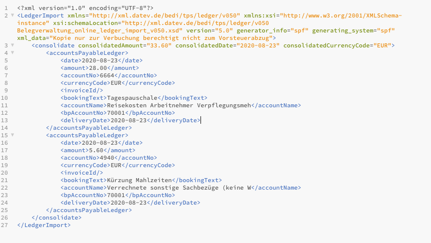

bei der Programmierung einer Schnittstelle im XML Format von einer Reisekostensoftware nach DUO haben wir folgende Situation: Mitarbeiter bekommt eine Kürzung für ein Frühstück im Rahmen einer Geschäftsreise. Wie muss dieser Teil der XML Datei dann aussehen, so dass es eine Kürzung gibt? Ich hänge einen Screenshot der Datei als Beispiel an. Der erste Bereich ist die Verpflegungspauschale, die der Mitarbeiter bekommt. Unsere Frage bezieht sich auf den 2 Teil: der Mitarbeiter bekommt 5.60 Euro gekürzt.
-> Darf ich hier die Konten vertauschen? Also
<bpAccountNo>4940</bpAccountNo>
<accountNo>70001</accountNo>
In der Doku heisst es aber explizit "Personenkonto", das lässt mich zweifeln, ob das der richtige Weg ist.
oder "geht das nicht"? In dem Falle könnte man ja gar nicht die gesamten Daten einer Reisekostenabrechnung nach DUO übertragen.
(Ich bin Entwickler und kein Buchhalter deshalb diese vielleicht naive Frage)

Hallo @Reisekostenrechner,
du kannst vor den Betrag einfach ein - setzen:
<amount>="-5,60"</amount>
Das Vertauschen der Konten ist nicht möglich.
Genau dafür gibt es die Funktion mit dem Vorzeichen.
