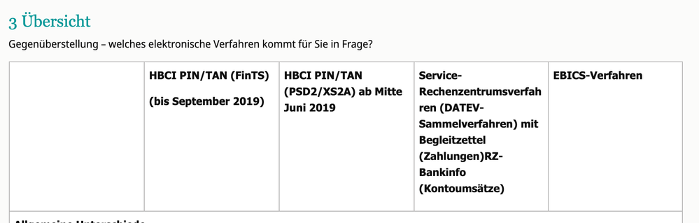

So steht es hier: https://apps.datev.de/dnlexka/#/document/1034302
Die netbank sagt sie bietet HBCI nur über fin/ts an..

Wenn es jetzt funktioniert, wird es dann auch funktionieren. Dafür sorgt der neue Dienstleister (finAPI GmbH), den DATEV sozusagen dazwischen schaltet.

Ich bin auch skeptisch, da steht doch ausdrücklich bis September
warum schlägt Datev dann vor nach Alternativen zu suchen?
Bitte um Aufklärung.

Es geht darum, dass es dann nicht mehr so komfortabel ist, weil man gegebenenfalls (abhängig von der Bank) jedes mal beim Kontoabruf eine TAN eingeben muss.
RZ-Bankinfo ist ja z.B. auch nur für das Abholen der Kontoauszüge eine Alternative. Überweisen können Sie damit nichts.
