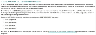

Luisa_Scholz
213 Mal angesehen
Hallo Lukas, laut der DATEV sind alle der genannten Versionen kompatibel mit DUO. LG
