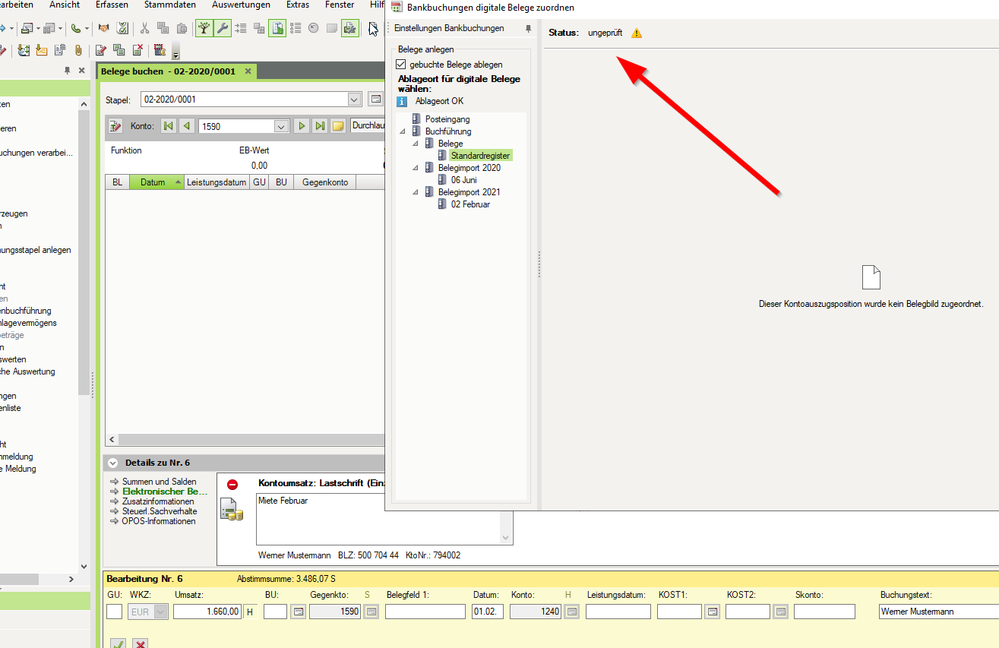

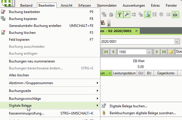

das Steuerbüro kann zwar nicht den Abruf der Bankumsätze auf den Status filtern, aber beim Buchen der Bank dafür auch den "Geprüft-Status" mit anzeigen lassen:
(Im Menü Bearbeiten vorher "Bankbuchungen Digitale Belegbuchungen zuordnen" wählen)
Marco Hüwe
