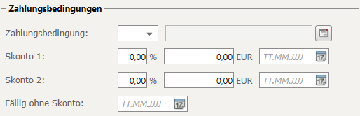

aktuell ist es nur möglich das Rechnungsdatum zu erfassen.
Dieses wird als Basis für die Berechnung der einzelnen Fälligkeiten herangezogen.
Alternativ haben Sie die Möglichkeit, die Zahlungsbedingungen manuell zu erfassen.
Die Eingabefelder zu den Zahlungsbedingen können Sie sich über Einstellungen | Erfassungsmaske konfigurieren anzeigen lassen.

dass bisher das Rechnungsdatum für die Fälligkeiten herangezogen wird ist mir ja bekannt und dass man die Zahlungsbedingungen über Einstellungen/Erfassungsmaske konfigurieren kann das ist auch klar.
Eine manuelle Erfassung wird ja genau aus diesen Gründen bisher vorgenommen, was bei der Masse aber sehr aufwendig ist und wir uns eine Vereinfachung der Abläufe durch die Umstellung auf die Zahlung über Unternehmen online erhofft haben.

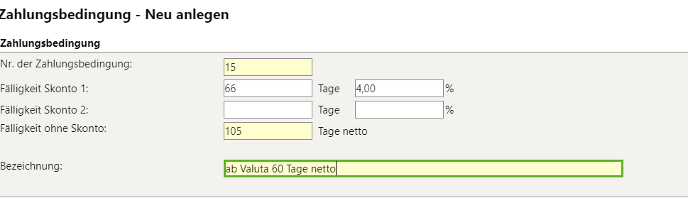

Voran orientiert sich denn das Wertstellungsdatum (= Valuta)? So wie sie es schildern ist es ungleich dem Rechnungsdatum.
Ansonsten könnten Sie eine Zahlungsbedingung hinterlegen die ungefähr so lautet:347580_pastedImage_0.png

Hallo Herr Schön,
das geht nur wenn das Valuta mit festen gleichbleibenden Tagen besteht.
Hab ich z.B. eine Rg. mit Datum 01.02.
Valuta 15.03.(variiert von Rg. zu Rg.)
und dann Zahlungsbedingungen 21 Tage 4% funktioniert das leider nicht.
Trotzdem Danke.
andreasschön
551 Mal angesehen
Ah okay, das geht dann wirklich in keinem Fall. Schade!
