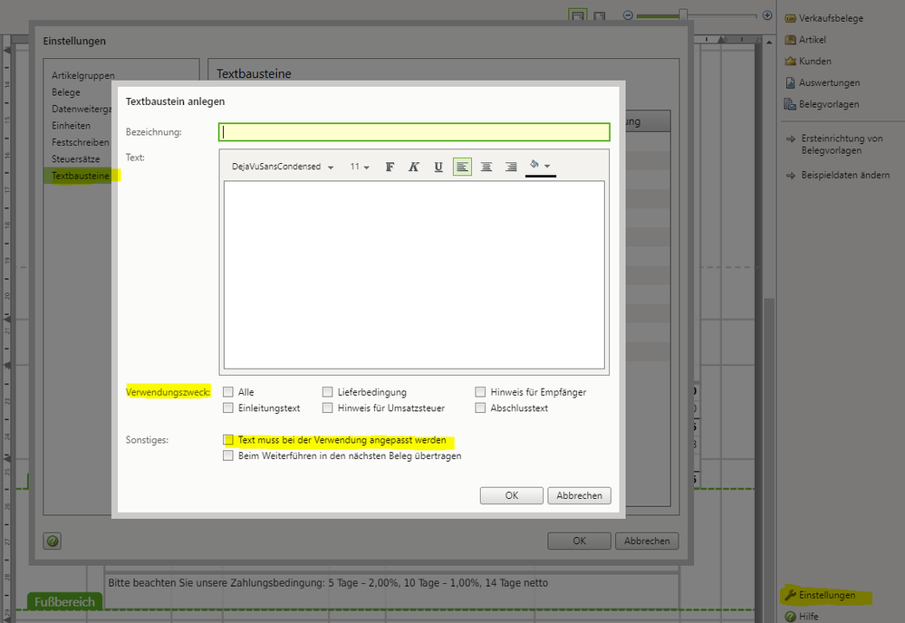

1. Wir bieten Service über Zeiträume an. Wie kann ich von Leistungsdatum auf Leistungszeitraum umschalten (von - bis - Datum)?
Ich kann zwar den Leistungszeitraum als formatierten Text einfügen, dieser ist jedoch in der Angebotserstellung nicht anpassbar.

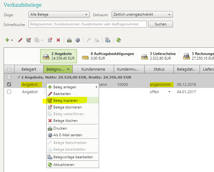

3. Wir schreiben quartalsweise immer die gleichen Angebote mit ggf. leicht angepassten Stückzahlen. Kann ich kundenspezifische Vorlagen speichern oder muss ich jedes Quartal die gleichen Anpassungen vornehmen (z.B. mit Textbausteinen pro Kunde)? Kann ich ein bereits festgeschriebenes Angebot aus dem Quartal vorher kopieren und dies als "Vorlage" nutzen?
Nein.
Dann legen Sie unter Einstellungen eine neuen Textbaustein an, der da mit Option versehen ist: Text muss bei der Verwendung angepasst werden. Dann können Sie auch festlegen, in welchen Belegtypen der Baustein überhaupt angeboten wird.
Vorlagen pro Kunden gibt es nicht. Sie können meines Wissens nach jeden Belegtyp kopieren und dann anpassen und dann speichern. Eine Automatik kennt DATEV nicht.
Zum Kopieren von festgeschriebenen Angeboten: ja.
