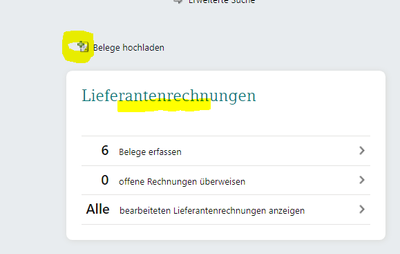

Mandant nutzt Unternehmen Online erweitert. Einige Eingangsrechnungen werden per SEPA Lastschrift bezahlt.
Buchhaltung wird immer erst am Ende des Monats gebucht. Das heißt in den meisten Fällen nach Abbuchung der Rechnung (mit SEPA).
In den Buchungsvorschlägen, welche ich in Kanzlei Rewe erhalte fehlen dann die Eingangsrechnungen mit SEPA-Lastschrift. Die Rechnungen sind aber da und sind in Bankonline mit dem Beleg verknüpft. Ich muss dann diese Belege immer in Unternehmen Online suchen und erneut bereitstellen.
Mache ich etwas falsch. Bzw. kann man eine andere Einstellung vornehmen?

Bonjour,
Sie können den Mandanten bitten, die Eingangsrechnungen (Lieferantenrechnungen) kreditorisch zu erfassen, allerdings braucht der Mandant bei den Zahlungsdaten kein Häkchen für die Überweisung zu setzen (weil ja SEPA-Lastschrifteinzug gegeben ist).
Bei der Übernahme nach Kanzlei Rechnungswesen haben Sie dann alle Eingangsrechnungen in einem Stapel (mit Belegbild) zur weiteren Verarbeitung vorhanden. Viele Grüße aus Berlin.

danke für die Antwort. Wir buchen ja Kreditorisch. Das ist genau das Thema.
Mir fehlen dann beim Einbuchen der kreditorischen Rechnungen immer mal wieder Rechnungen und habe festgestellt, dass dies immer die bereits per SEPA-Lastschrift bezahlten Rechnungen sind.

Ich vermute, dass Ihr Mandant genau diese Rechnungen nicht erfasst und Ihnen dadurch genau diese fehlen.
Einfach den Mandanten bitten, diese kreditorisch zu erfassen und keinen Überweisungsträger dafür anzulegen. Dann haben Sie auch alles lückenlos. Viel Erfolg. 🍀
